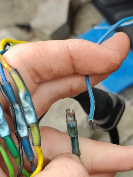

  • #19   11. apr 2025 Når tænker jeg mere eller mindre har fundet fejlen det var den ledning fra stator af som giver strøm til regulator som så giver strøm til forlygte, Baglygte,og instrumentbrættet ud fra hvad det lille Piaggio Typhoon lednings diagram siger
    når men tog så og afviklede alt det isolerings tape for at se om der var nogen åbenlyse fejl og så,så den blå/grå ledning der skulle give strøm til forlygte osv
    havde lidttt rust inde i den isolering der var på så tog og skar den op og så snart jeg gjorde det knak kablet i hænderne på mig det var simpelthen så rusten når men den ledning kan man vel egentlig mere eller mindre nemt nok skifte?
    det vel bare og trække en ny ledning fra stikket til stator på til stikket til regulatoren?
    Nogen der ved hvad størrelse/type ledning det er???
  • #20   11. apr 2025 .
  • #21   11. apr 2025 Ja, jeg ville nok bare spejls den sammen igen.
    Men ja skulle mene den har samme kvadrat som lampeledning hvis du vægler at skifte den, så kan du tage den blå og så ser det også std ud smiley
    0,75 kvd eller 1kvd ledning
  • #22   11. apr 2025 Det ligner at den har været klippet og man så har splejset dem sammen... det er loddetin i midten du kan se.
    Når loddetin køler af så bliver det hårdt, og kan knække nemt
    Godt du fandt problemet smiley
    Sårn noget el kan være det væreste smiley
  • #23   11. apr 2025 Syntes ikke lige det ligner lodning mere bare nogle metal dims du sætter ind over og så bruger en tang til og trykke den sammen og så den gennemsigtige isolering kappe
    Ved sgu ikke om den virklig er kommet sådan fra fabrikken eller ej men, den ledning der sad på før er ikke til og redde den er irret hele vejen ned mod stator og op igennem, og den smuldrede helt så snart jeg fjernede den gummi kappe så udskifter den bare,
    Og jov sådan den positive ledning fra en lampeledning passer nok meget godt så udskifter den med sådan en engang imorgen og så håber jeg lyset virker igen:)

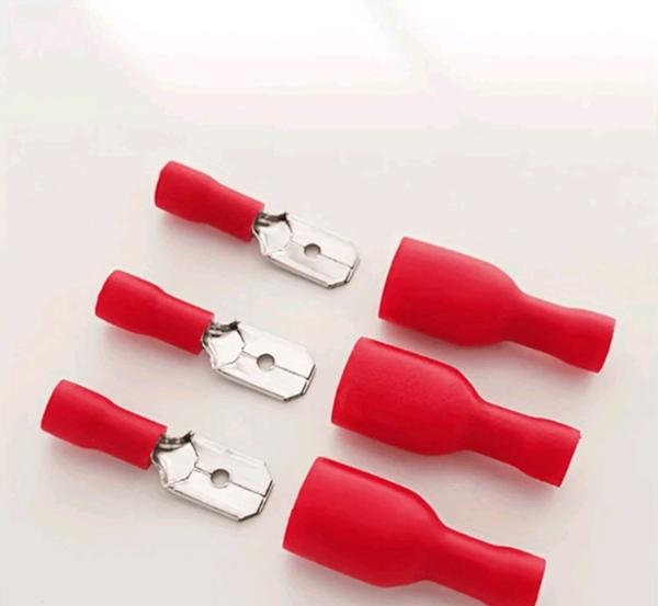

  • #25   14. apr 2025 har dsv ikke lige til og lodde, dog ved jeg ikke lige om jeg bare udskifter den hele eller om jeg fletter den nye på det lille stykke af den gamle som er tilbage kommer an på hvor besværligt det er og få en ny ledning i det stik til regulator
    men når jeg ikke har til og lodde, hvad er næst bedst bare en samfletnings box og så en krymp på?
    Ellers har jeg disse han og hun dimser jeg kan smide på og så med en krymp ud over?
    eller er det nemmere og bare flet dem sammen og så smide en krymp på?

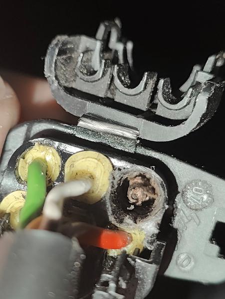

  • #26   14. apr 2025 nogen ideer til hvad jeg gør her.....
    Den metal dims du trykker ned over kablet for at holde den på plads er helt væk pga den gamle kobber ledning og rust så der er kun de rester her tilbage, Den grønne/gule gummi dims har jeg heller ikke... sad der heller ikke før som meget vel kan forklare hvorfor den var så smadret den ledning der
    billedet er af stikket til stator og den lille pind der sidder tilbage inden i er rester af den metal klemme som bare er foldet/presset helt sammen
    Har dog testet med det multimeter at der gerne skulle ku komme strøm igennem så det er vel bare hvordan man får kablet sat fast så det ikke bare ryger ud
  • #28   16. apr 2025 Jo tak smiley og tak får du skrev tilbage er lidt på bar bund med sådan noget el gøjl der
    Hvad ville du tænke det rigtige værktøj ville være? har prøvet med de 3 forskellige spidstænger jeg har og de kan dsv ikke komme ind og få fat? er det egentlig bare en endnu mindre spids tang jeg skal have købt eller er der noget mere optimalt og bruge?
    Du har muligvis ikke et link til sådan et ben vel?? syntes jeg har kigget på speedline og har ikke ligeee ku se nogen der ligner dem ihvertfald med mindre de her kan bruges.....
    https://speedline.dk/gilera-storm/diverse/p/stik-1
  • #29   16. apr 2025 Ja, jeg ville købe et nyt stik, det lader til du skal bruge en 6 polet... tror ikke det kan svare sig at købe en tang til at skifte den enkele pol.
    Vis du er i tvivl om hvordan du samler stikket så skriv jeg kan sende et billede eller video smiley
