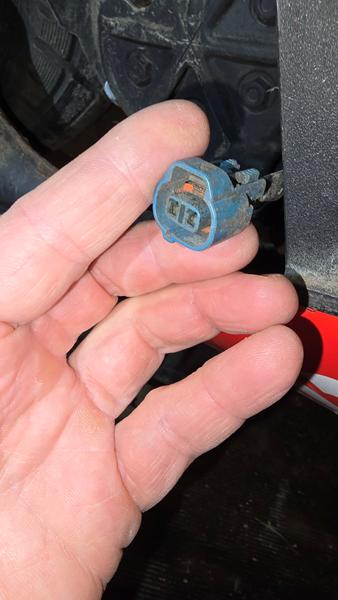

Har en Aprilia SR50 Factory Ditech fra 2009. Den viæ pludselig ikke starte.
Batteri er næsten nyt. Og måler 12.8 volt. Har opladet det fir en sikkerheds skyld.
Har skiftet til nyt startrelæ, men ingen ændring.
Relæ klikker fint. Det gjorde det nu også med det gamle.
Jeg er ved at gå ledninger efter og vil prøve st sætte direkte spænding på startmotor.
Men så opdagede jeg en løs ledning. Ses på billede.
Kanikke se hvor den hører til.
Er der nogen der kan identificere den? smiley

    #1   23. mar 2025 Ligner stikket til oliepumpen som ikke er i brug på Factory versionen med Hiper motor. smiley

  • #4   24. mar 2025 Det er også det jeg er startet på. Og derfor jeg faldt over det løse stik smiley
    Havde lidt problemer med at finde den, men det er den, der sidder nede under knallerten, Lige overs støttebenet, er det ikke? Lidt upraktisk placeret...
