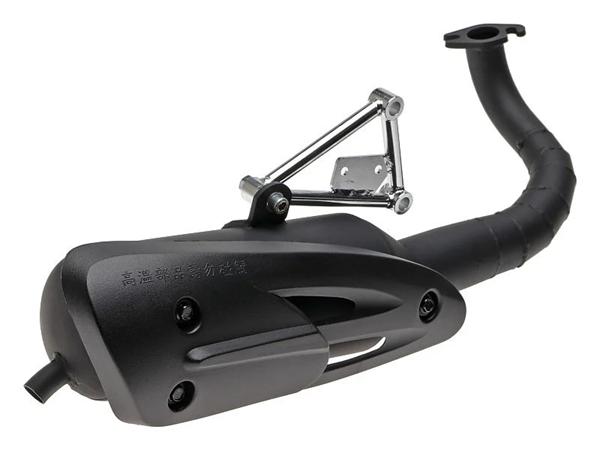

  • #1   10. mar 2025 hvilken udstødning og hvilket luftfilter

    #2   10. mar 2025 Det er bare standard pgo luftfilter og udstødning er sådan en 9K en
  • #3   10. mar 2025 der haar du fejlen den er ALLLT for stor

    #5   10. mar 2025 #3 kan du uddybe dig?
    Hvordan kan jeg få det til at virke med en 50cc og den udstødning? Størrer dyse?
  • #6   10. mar 2025 kan du ikke

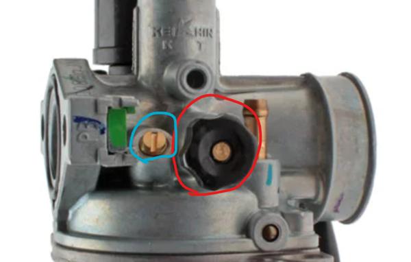

    #9   11. mar 2025 Ok jeg prøver at skrue lidt rundt på luftskruen igen
    Bare for at være sikker,
    den i rød er tomgangsskruen og den i blå er luft skruen, ik?
  • #10   11. mar 2025 Se selv ,,, du kalder den for luft skruen …. Det heder den ikke hvis den sætter i den side den sætter på billiedet med lyseblå streg rundt om . På det billiede kaldes den for
    Blandings skruen … havde den været modsat side så var det nemlig en Luftskruen
    Og du skal huske desto længer den kommer ud desto mere benzin blandes i ilten gennem karburatorens flow …. Så pas på med at skrue den for langt ind så der ingen benzin blades i ilten fordi så bliver tændrøret meget varm og kan i værste fald brænde hul i stemplet ……
    Den røde streg = Tomgangs skruen
    Den lyseblå streg = Blandings skruen ( Den du kalder for luftskrue )
