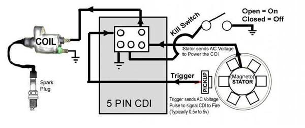

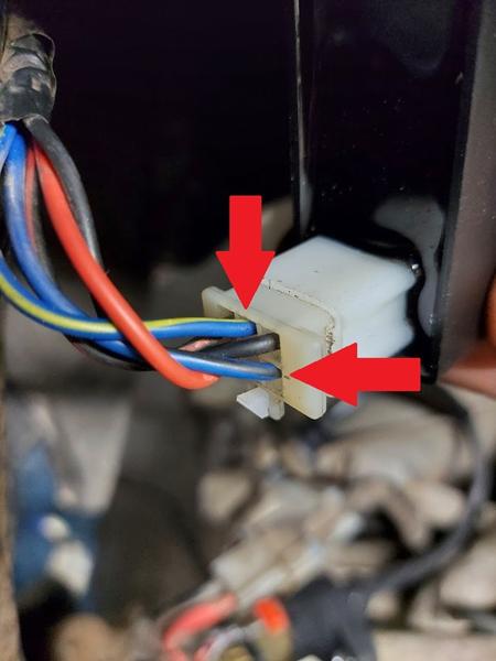

Jeg fandt fejlen på køretøjet og hvorfor den ikke ville starte.
2 af ledningerne til C.D.I stikket var blevet byttet om, formoder den tidl. ejer har været på spil.
Ledning fra pick-up var i stikket til dødmandskontakt og omvendt.
Jeg var ikke sikker på jeg kunne bruge data fra et universalt C.D.I diagram, men det fandt jeg så ud af, at det kunne jeg godt.
Jeg havde målt alle ledninger fra C.D.I helt op til tændingslåsen, og det er derfor det ikke har givet mening og havde en mavefornemmelse om at C.D.I ledninger ikke passede.
Jeg har en defekt T-rex 45 km/t stående som kan starte, som jeg har sammenlignet C.D.I stikben med fordi der ikke meget info. om denne scooter.
