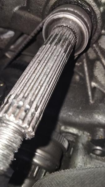

Goddav folkens min Stalker har lige haft et par mindre ophostninger her idag og har tilsyneladende spist lidt gevind. Vil i gerne lige tage et kig på billederne og komme med jeres "professionelle" meninger?
Tak på forhånd
men Tja det er smadret men hvis variator kan holde fast er det vel fint og enlig er de ikke nødvendige mange tun variator har ikke stråler
hvis du mener den lille den yderst det er smadret har det noget at sige ja kan det laves nej men du kan space variator lidt ud så den får friske stråler også ny modpart til

Brug penge på en god krumtap, et "variotool", så du kan spænde møtrikken rigtigt og brug penge på en god momentnøgle.
Momentnøglen kan du bruge når du skifter til bil og skal spænde hjulbolte osv.
