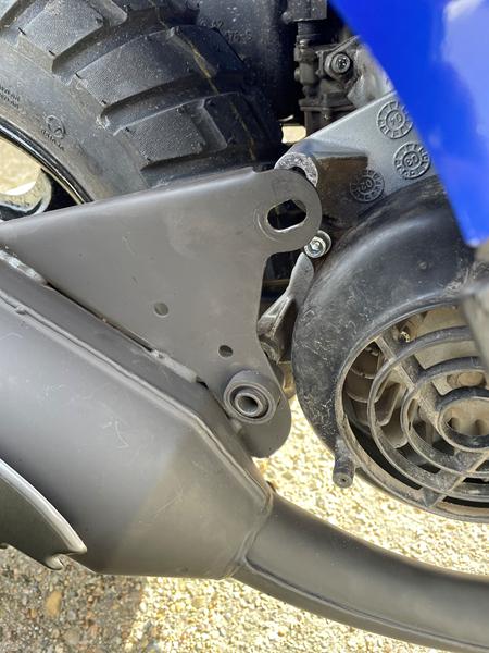

Jeg har lige sat et helt nyt GG på min hot 50, men jeg kan ikke få den til at være tæt. Har prøvet nogle forskellige skiver for at få pakningen til at sidde ordenligt men det ligner at der er et lille hul fordi den sidder skævt. Håber i har nogle ideer.

Næste tanke: normalt passer mina motor udstødninger ikke på pgo motor, så der er gerne et adapter beslag med så den ka sidde i ophænget og samtidig sidde rigtigt på cylinderen og lukke tæt... måske du ska ha fat i sådan et adaptet beslag

Er det den rigtige tror du?
Og til din anden tanke så vil jeg tilføje at hvis jeg holder udstødningen lidt længere ned af, ser den ud til at sidde tæt men passer ikke med ophænget så.

Jeg tror bare ikke gianelli laver udstødninger til pho specifikt.
Sååå måske fulgte der et beslag med i pakken som du ikke har tænkt var nødvendigt, og derfor ikke har brugt men stadig har liggende?
Eller ville jeg få lavet et... få den til at passe på cylinderen først, og så lav beslag til at montere den bagtil i ophænget deromme.

Ellers ville jeg prøve at få lavet et stykke metal der kam boltes fast hvor udstødningen sku sidde, og så ha huller i det metal også til at bolte udstødningen fast.
