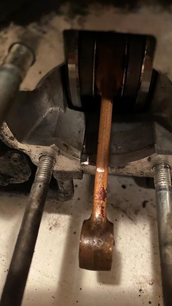

Dette er sikkert blevet svaret på før men vil lige være helt sikker med min egen blok.
Den kant som der er, er det begrænsningen som skal væk før man kan få 70cc i. Eller kan jeg uden problemer få en 70cc i min blok?

De er nærmest alle sammen uden begræsning.
