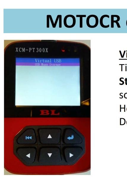

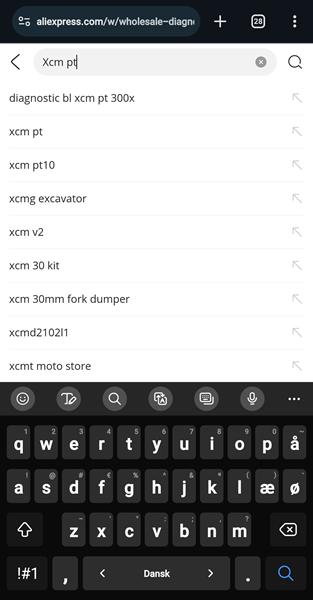

  • #1   22. feb 2024 Jeg kiggede lige aliexpress hurtigt.
    Se vedhæftede screenshot
    Det er jo en znen motor.
    I modsætning til de fleste 139 qma/qmb motorer fra kina som er longjia produceret.
    Om de er kompatible med hinanden ved jeg ikke. Brugte kun lige 30 sekunder på at alibaba ikke loadede og gik så på aliexpress.
    Da jeg søgte på det den så foreslog viste den ikke noget der faktisk lignede den ægte vare.
    Men vil tro du ka få den ok billigt hjem fra kina. Dog vil det nok være svært at finde en pålidelig sælger..

  • #4   28. feb 2024 https://www.chinascooteronderdelen.nl/en/product/motion-delphi-continental-euro5-ecu-obd2-efi-scanner-diagnose-programmeren-van-snelheid/
    Det har taget mig en uge at finde den.
    Jeg fandt den ved at få google til at søge på billedet.
    3.600 DKK inkl porto.
    Av av, sikke en pris.
