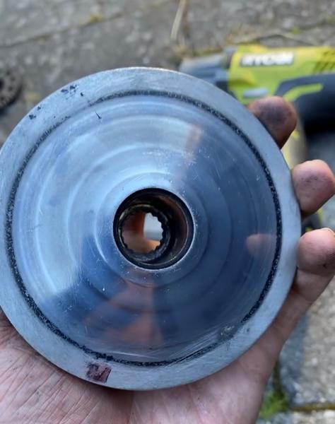

  • #8   5. feb 2024 Du skriver du har tjekket at rem går helt ud på vario, men billedet viser noget HELT andet...
  • #9   5. feb 2024 troede den gik helt ud da min ven sagde det så fint ud men du har nok ret syndes nemlig det så lidt mærkeligt ud... Men hvad gør jeg så for at få den længere ud? lettere tryk måske?
  • #10   5. feb 2024 Finder ud af hvorfor den ikke komme helt ud, det kan være mange ting. For stram tryk, for lette ruller, forkert rem, slidt vario, slidt remskiver, begrænsning i remskiver

    Den ser forresten ud til at være ret øøøh ujævnt slidt den vario i billedet.
    Den sorte streg får mig til at tænke der er slidt en fordybning i den som ka gi lidt ujævn optræk.

    kan ikke mærke nogen dybning i varioen men mit blæser hjul har en bule op fra ca halvejs til midten af den men tænker ikke det gør det store da dert ikke gjode nogen forskel med min vens i men eller så siger du til mig:

    Det skævslidte blæserhjul ku godt gi lidt ujævnt optræk.
    Det er meningen remskiverne ska være jævne og flade fra bund til top.

  • #25   5. feb 2024 Blæserhjulet er sten dødt smiley

    Men ville skifte det blæserhjul. De er ikke så dyre.
