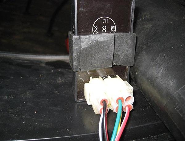

før du siger hvordan jeg har diregram over begge cdi stik i mine fotoalbum

skal lige være 100% sikker på hvilken model du har også skal du sætte batteri til el nettet og tændings lås og minus på batteri og plus fra multimeter til den røde med sort ledning og sætte tænding på on hvis der kommer 12v er det dc gør der ikke ac jeg er ret sikker på dc da ac er sort med rød og din er rød med sort

jeg ved kun hvad du skriver når du skriver noget halvt så ved jeg kun det halve
feb 2023
Følger: 1 Følgere: 177 Emner: 50 Svar: 192
1x gul/sort
1xrød/sort
1xrød/hvid
1xgrøn
og ikke en hvid/blå som på dit billede
