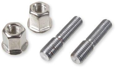

Fik bare lige lyst til at fortælle det er lykkedes mig at skære nyt 7mm gevind i manifolden/topstykket på min Tweet 50.
Jeg havde drejet gevindet over sidst jeg spændte udstødningen.
Hvad der er lidt bekymrende er jeg nu kan stikke en tynd skruetrækker hele vejen ind i motoren. Det opdagede jeg, da jeg ville se hvor dybt jeg havde boret... Håber ikke der er kommet spåner ind, eller jeg har ramt en oliekanal, eller det ikke holder tæt!!! Det må tiden vise. Har ikke kørt en lang tur på den endnu.
