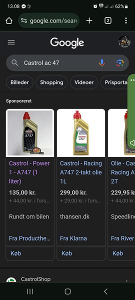

Så ville det logiske valg være en castrol XR77 eller A747 da de har brændpunkt på +200' kontra 60-70' på de fleste andre olier. Men de skriver så at de vil sode hvis man ikke er på +12000omd langt det meste af tiden.

  • #1   27. nov 2023 Castrol A747, Bruger dem selv på 100cc Roost og HK 70cc,og vi bruger dem på flere rossa motorere. smiley
  • #2   27. nov 2023 Og det er korrekt at en olie med højere brændpunkt tager længere tid om at brænde af, hvilket os kan betyde mere sod. Men jeg vil KLART heller vælge en bedre olie som bliver ved med og " være " der smiley
