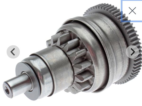

  • #1   24. okt 2023 1 Den mangler måske starter tandhjulet det er nemlig den startermotoren skal have fat i for at kunne starte din scooter

  • #4   25. okt 2023 Grunden til den ik tager fat på elstart er grundet dit starterdrev der enten er defekt eller sidder løst kommer lige et billed længere nede

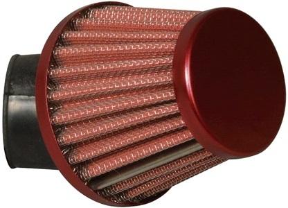

    Har fjernet skiven, men den kører kun omkring 42. Prøvede at sætte andet luftfilter på fra thansen men den kan kun kører 100 m før den går ud, har nu monteret standard igen.

  • #6   29. okt 2023 få smidt det powerfilter væk det skaber kun problemer brug orginal luftfilter istedet grunden til den døde med powerfilter er fordi du skal have større dyse i når du bruger power så den fik ik nok benzin og derfor døde den

    #7   29. okt 2023 Powerfilteret er droppet smiley

    Lyder umiddelbart som om Starterdrevet er defekt hvis du siger starterMoteren kører men den tager ik fat =Defekt starter drev
    Tjek dog lige om starterMoteren sidder løst/ikke helt i og det derfor kan være grunden til den ik rammer drevet som så er grunden til den ik ka tage fat
    Prøv at tag drevet ud og se om den kører som den skal vil nok ogs smøre noget fedt på drevet (kun i selve drevet så den kører frem og tilbage uden problemer)
