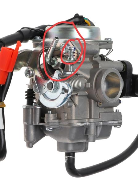

Hejsa. Jeg har en Motocr hot 50 fra 2021 4-takt.
Der er bare lige det at den går ud når jeg kører langsomt og holder stille ved lyskryds,
er der nogen der har en ide hvorfor og ved hvad jeg kan gøre ved det?

  • #1   14. okt 2023 https://youtu.be/mP_ZQx-me0Y

    #2   14. okt 2023 Min ser bare sårn her ud, så kan ikke komme ned til det som han gjorde i videoen.

    #3   14. okt 2023 Min ser bare sårn her ud, så kan ikke komme ned til det som han gjorde i videoen.

  • #6   14. okt 2023 Moteren skal Være varm når du Gør det!!!!
    Så kør en tur på mindst 5 inden
  • #7   14. okt 2023 Måske hvis du klikker den lille plade af man ka komme til tomgangsskruen den vej. Ved ik lige hvorfor den plade sku være til at klikke af ellers.
    Hvis ikke så må man ku komme til tomgangsskruen fra siden af.
    Det ka ik passe man ska ha sædekassen af for at justere tomgang. Godt nok er det billigt design men har dog ikke hørt om nogen maskiner endnu hvor man ikke kan justere tomgangen bare med en simpel skruetrækker.
  • #8   14. okt 2023 ingen tomgangsskrue
    øh ups jeg har lige læst manualen og der kan ikk justeres tomgang manuelt.
    Der er ikke nogen tomgangsskrue.
    Så måske skal du ha justeret ventiler eller hva ved jeg.
    Hvis der stadig er garanti på ville jeg ringe til forhandleren og spørge hva man gør. Der er sikkert en del der har haft det problem med de kina hot
  • #10   14. okt 2023 Sikker? Den burde da bare sidde ligesom den ogs gør i videoen du linkede
  • #11   14. okt 2023 hvor mange km har du kørt??
    Og den er.med fuld motorstyring og indsprøjtning så det er rigtig nok du ikke kan stille på det.
    Motorstyringen skal sørge for det, så er der et par muligheder du kan forsøge dig med.
    Den ligefremme er og snakke med forhandleren når der er garanti. Prøv og hør ham ad inden du gør noget, men mit forslag er dit luftfilter er halvstoppet til. Eller din indsprøjningsdyse er beskidt (der skal kun en krillermy til så har du balladen)
    Det kan fixes med en dyserens du tilsætter benzinen.
    Og måske kører du på E10 benzin istedet for E5, så kan der være noget om evt dyserens.
    Men forhør dig først så du ikke splitter noget ad.
