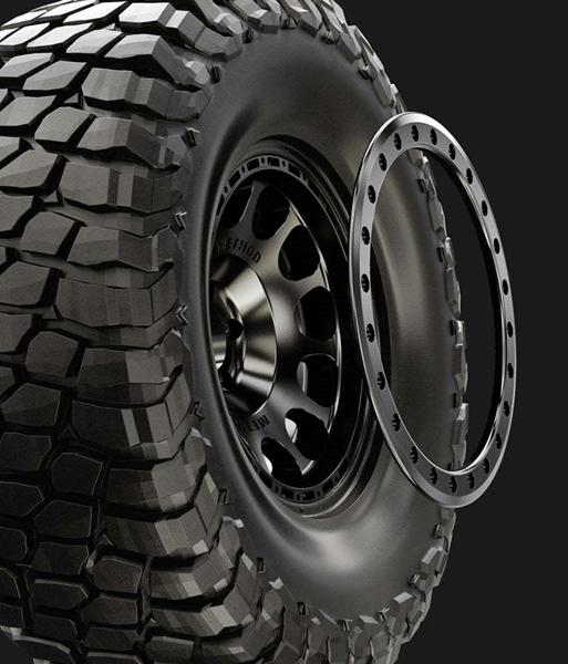

De fleste offroadmc kører dog med slange hvor det ikke er et problem. Men det sker på adventure mc og især tit med biler offroad.
Der køres tit med lavere dæktryk og derfor er det nemmere at rykke dækket fra fælgkanten. Derfor fælge på offroad biler har sådan en beadlock, da det ellers ville ske for tit at man unseat the bead
Jeg havde bare prøvet at køre på tanken med fladt dæk og brugt deres dækmaskine, som jeg plejer at gøre når jeg sætter dæk på scootere. Der er en knap på maskinen som åbner for fuldt tryk hvis man ska blæse et helt fladt dæk op eller blæse et dæk ud til fælgkanten.
Men ja sørg for den er ren ligesom hvis du sku blæse et nyt dæk ud til fælgkanten, så er oddsne bedst for det holder.
