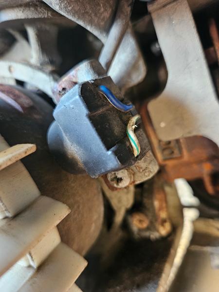

Nogle der har forstand på hvilken farve ledning fartbegrænseren skal kobles på, til CDI?
Det er en vga digita 50 2t fra 2014.
jeg synes ikke rigtigt jeg kan finde nogle steder som specifikt fremviser, hvilken ledning.
generelt er der bare ikke særligt mange der piller ved de Kina scootere??
anyway, håber nogle ved noget.
og hvis du virkelig ville så have du taget blæser skjold ad og se hvilken farve ledning som sidder på pickup
ser du jeg mener den er blå med hvid på din model der skal den røde til og den sorte skal til stel ledning

fordi din sidder for sig selv har den 2 ledninger fx hot har en men du skal bruge den blå med hvid den hvide med grøn er stel den skal du bruge bare ikke lige der
