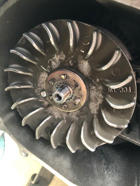

Min Gribestjerne sidder fast i min variator, så jeg altså ikke kan få mit blæser hjul af.
Hvad gør jeg??
Det er en Pgo hot 50 2018

Både fra siden og lige ind på.
Det kommer til at sige knald når metalfladerne slipper hinanden, de er nok semi fusionerede.
De ska som regel rykkes af rimelig hårdt. Det er ikke som en varm kniv i smør at skille det vario system ad, det er alu direkte mod stål med mange kræfter mellem dem. Så der ska lidt vold til før den går løs
