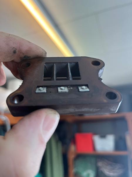

Jeg roder i øjeblikket med en Peugeot vivacity 2 t.
Den har svært ved og starte kold, jeg finder så ud af at membran er defekt. Jeg skifter til en ny original membran efter den nye er monteret vil den næsten ikk slå igang. Den kan kun stå i tomgang uden luftfilter på. Med luftfilter på kan den slet ikk starte.
Skal siges at den køre ok med den “defekte membran”
Indstilling af karburator gør ingen forskel.
Jeg har tjekket utætheder (med bremserens) alt ser ok ud.
Karburator er renset og pustet igennem.
Vacumhane er ok.
Jeg tænker selv dårlig kompression?
Der er nyt tændrør og tændspole på.
Der er lavet ekstra stel.
- hvad tænker i?
