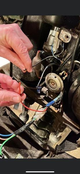

Så jeg har gået og prøve og finde en løsning på hvorfor mit lys ikke virker længere.
Elstart, horn, lys i speedometer og bremselys virker helt fint, og hverken forpære eller bagpære er sprunget.
Derfor har jeg udlukket spændingsregulatoren da efter hvad jeg har forstået har den og gøre med al strøm der køre over batteri.
Vi har kigget på lysmodstand hvor vi har fundet en ledning som går på stellet og ikke rigtig sidder sammen med en anden ledning hvilket jo den skal ellers får ingen af pærene jo strøm. Derfor tror jeg det er der er fejlen.
Problemet er bare at jeg ikke rigtig kan se nogen andre ledninger den skulle sidde sammen med udover 1 anden som er den røde på billedet, men + og - (rød og sort) må jo netop IKKE sættes sammen, derfor spørger jeg om hjælp smiley

  • #4   4. mar 2023 Følgende ting kører på DC strøm og derfor fra batteriet.
    Horn, blinklys, bremselys, olielampe og tankmåler.
    Spændingsregulatoren lavet DC strøm til dit batteri.
    Følgende ting kører på AC strøm, direkte fra lysspolen, dog forbundet til spændingsregulatoren.
    Baglys, automatchoker, lysmodstand, instrumentbelysning, positionslys, kort lys og langt lys.
    Den eneste joker kan være instrument belysningen, så den er jeg ikke helt sikker på.
    Meningen med lysmodstanden, er at den skal sikre at der altid er forbrug på dit lys.
    Hvis der intet forbrug er på dit lys, så brænder spændingsregulatoren af.
    Derfor er det en klar fordel at slå lysknappen fra, så der altid er lys på.
