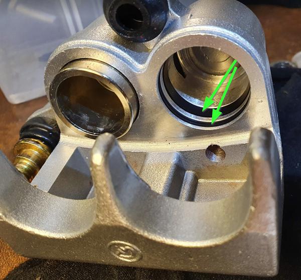

Nå...! efter godt to år hænger min ellers nye bremsekaliber.
Jeg adskilte, rensede og smurte, og skubbede stemplerne ind i kaliberen, uden at have taget dem ud.
Ny væske, og grundig udluftning.... men den hænger fortsat.
Tænker jeg vil skifte pakningerne i kalibren... men dem har jeg ikke haft held med at finde.
Kalibren er købt hos KGI, men de kan ikke sælge mig et pakningskit.
Hvor ville i kigge efter pakninger til en kineserbremse med 25mm stempler?
Mvh.
Martin

  • #1   9. feb 2023 Kobberfedt bag på klodserne.
    Ikke ret meget.
    Sørg for at din forbremse er udluftet korrekt.
    Luft i bremsen gør at stemplerne ikke trækker sig tilbage.
    Hvis den bliver ved med det, så ligger fejlen oppe ved styret, ved bremsecylinderen.
    Der er næppe en fejl i bremsecaliberen.
    Men det plejer at være luft i systemet.
  • #2   15. feb 2023 ok... men kan jeg gøre andet end udluftet på vanlig vis, med: tryk greb ind, løsne bleed skrue, så der løber væske i slangestump, lukke, slip bremsegreb... gentag mange gange til ingen bobler.
    er der andre metoder?
  • #3   15. feb 2023 Ja, kør en tur på brosten.
    Så kommer luften selv op til styret.
    Høj fart på ujævnt underlag.
  • #4   15. feb 2023 Eller sæt en klar benzin slange på udluftnings skruen, på en 20-30cm over i en halv liters flaske der er hævet de 20-30cm over kaliberen. Så holder du bare udluftnings skruen åben til du ikke kan se mere luft, mens du pumper stille og roligt. Gør jeg på scooter og biler når jeg er alene.
    Og vis du ikke kan få det til og løbe, sætter du slange og flaske på. Og så en strips på bremsen så den er halvt inde i ca en halv time. Så kan du lige gi scooteren et puf ind i mellem, så skal det nok komme ;-D
