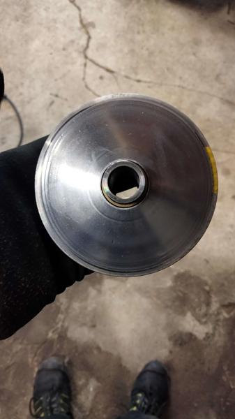

jeg har købt en piaggio fly 50 4t (en 45 scooter) der er bare det problem at den kun kan køre 37 km/t. skiven er pillet og der er kommet nyt luftfilter på ellers burde alt være originalt. hjælp
Find ud af om den bruger hele fladen på vario.
Tegn på det med en tusch.
Når en tur og tag et billede.

Men det ligner at den har nogle riller på fladen, som ikke er super gode.
Kan det tænkes at kileremmen er forkert?
Er motoren blevet vedligeholdt med olieskift?
Hvilke ruller er der i den?
