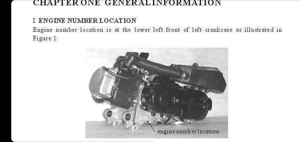

Er der en der ved hvilken motorkode den har og hvilken motor den eventuelt er identisk med?
