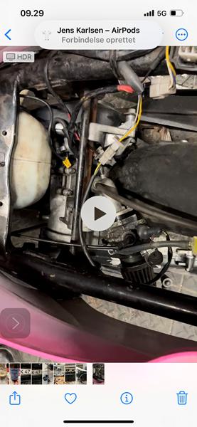

min datters PGO HOT 50 køre ok men det er som om når den bliver varm dør den. men jeg kan starte den med samme igen. og den tager fuld gas men så dør den stille og rolig igen. smiley
hvad kan det være.

  • #1   7. nov 2022 en del faktisk for det meste karburator problem men hvordan skuker den af sig selv den har vel ikke bremset sig selv på et tidspungt

    #3   8. nov 2022 Hej det er som om den drukner af sig selv.
    Ellers må jeg se om jeg kan finde en anden karburator.
    Jeg skal nok lige prøve at tage et bedre billede senere.
  • #4   8. nov 2022 hvorfor køre med powefilter ?????????

    #5   8. nov 2022 Det var det jeg lige havde ved hånden i går.
    Vi har en standard filter til at ligge. Prøv lige sidde den på i morgen. Da jeg ikke har tid i dag.
  • #6   8. nov 2022 hvis du bare har smidt det på og bare køre så har du din fejl der

    #7   9. nov 2022 Nu har jeg prøvet med std. Filter går lidt bedre nu. Prøve med en anden Karburator i morgen og en ny gaskable. Da jeg ikke kan stillet den ned i tomgang mere og det er ikke fordi kabel er slap. ??
