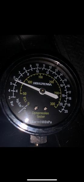

Hej! Jeg har testet det og den siger det her. Så hvad kan der være galt og er der noget der skal skiftes?
Hvis du testede uden fuld gas.
Ellers så ser cylinderen død ud.
