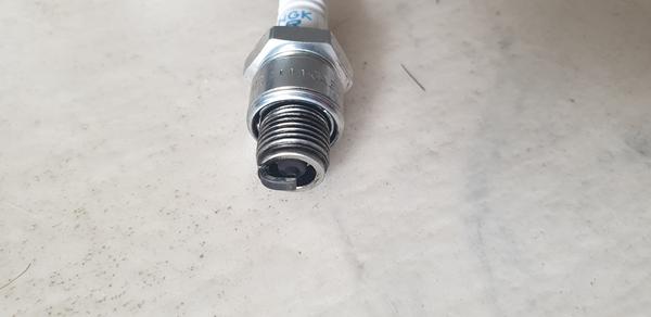

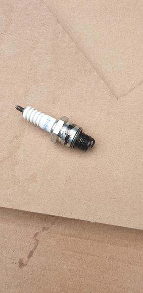

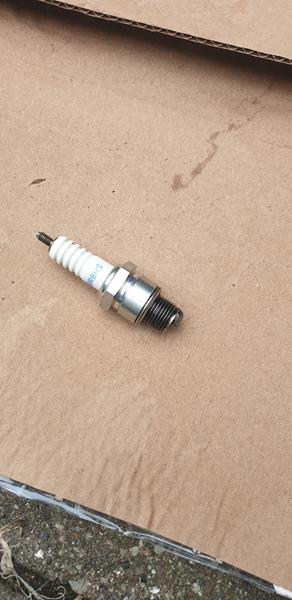

Tændrør taget ud.
aug 2022
Emner: 1 Svar: 9
Tændrør efter afgørelsen med klud.
