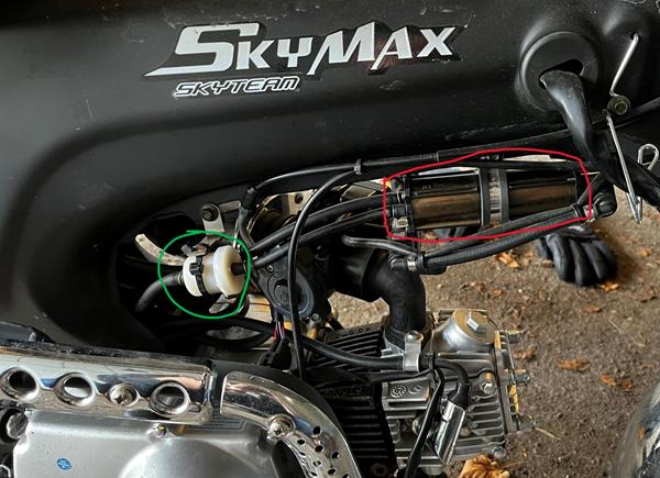

Min søns knallert vil ikke starte, og min viden om knallerter er meget begrænset. Men i min logik burde billedet vise et benzinfilter (grøn cirkel) og en benzinpumpe (rød cirkel). Og benzin burde flyde gennem filteret og ind i motoren vha. pumpen.
Men der sker intet, når vi forsøger at starte. Vi kan høre, at den arbejder. Både med elektrontænding og kickstart. Der er benzin og strøm på og vi har skiftet tændrør, men den får gnist. Motoren kommer bare ikke i gang.
Er der noget, jeg kan tage af og rense eller tjekke?
Jeg mener ikke, at der er en mulighed for lukning af benzinen. Det var ellers mit gæt.

  • #1   12. jun 2022 Bliver tændrøret våd, når du prøver og starte den?
  • #2   12. jun 2022 Nej, tændrøret forbliver tørt. Det gamle blev en anelse sort omkring den hvide kappe, men det har altid været tørt.
  • #3   12. jun 2022 Rettelse: omkring gevindet ved stelelektroden (ikke porcelænskappen)
  • #4   12. jun 2022 Så har den ikke benzin. Prøv og pille luftfilteren af og sprøjt en smule startspray(eller deo) i karburatoren imens du giver den fuld gas. Prøv så og starte den. Hvis den gover tegn på liv, så mangler den benzin
  • #5   12. jun 2022 Den skal vel bare have et service? Justeret ventiler, renset karburator og skiftet olie?
  • #6   12. jun 2022 Jeg prøver lige med en selvrensning. Jeg vil gerne undgå et service lige nu, da jeg ikke har mulighed for at få den hen til et værksted.
    Der er ikke meget i filteret. Der ligger kun lidt benzin i bunden. Burde filteret være mere fyldt?
  • #7   13. jun 2022 Vlad og Simon i har vel set den er med indsprøjtning
    per starter benzin pumpen når du drejer nøglen blinker motor lampen
  • #8   13. jun 2022 Haha oops. Så i luftindtaget

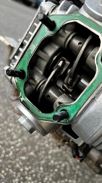

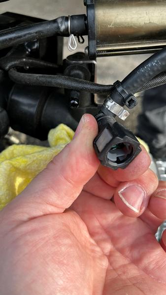

  • #9   16. jun 2022 Hej. Beklager der lige gik et par dage. Jeg har kæmpet lidt med knallerten i mellemtiden, og der sker stadig intet. Der kommer benzin ud af slangen og ind i filteret. Og der er gnist i tændrøret. Hvad der sker derimellem, aner jeg ikke. Det lyder som om pumpen kører, men som det ses på billedet virker det ikke som om der bliver sendt noget ud af pumpen.
    Jeg vedhæfter også billede af <indsæt_delens_navn_her>, hvor det som jeg mener er pakningen er lidt våd, når jeg skruer topstykket af. Men den ser ikke ud til at lække når den er skruet på.
    Luftfilteret er en anelse vådt inden i, når jeg tager det af.
    Jeg sætter stor pris på jeres hjælp. Men hvis det er for uoverskueligt, så sig til. Så må jeg få den bugseret til en mekaniker.
