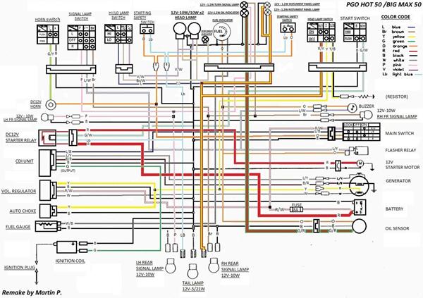

Forlyset virker ikke efter der er kommet et nyt ledningsnet på!!!
Hot 50 højre konsol Stikket har 5 ledninger i stikket, men på ledningsnetter er der 6 ledninger i stikket. På ledningenetter er der en grå ledning i stikket til konsolen.
Hvad er den til, kan kun finde diagram hvor den ledning ikke er med.

Har du tjækket om din pær er sprunget?

Alle ledninger fra konsollen sider i et stik. 3 i bunden 2 øverst.
Stikket på ledningsnettet har 3 i bunden 3 øverst, den grå sidder i midten og bliver ikke sat til noget i stikket fra konsollen, da pladsen er tom.
