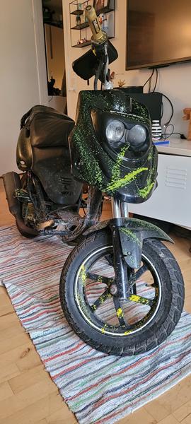

  • #1   18. feb 2022 Det er ikke pga. 70cc.
    Prøv at sætte 12v til starteren, og se om den reagerer.
    Hvis den gør, så ved du at den bare ikke får strøm.
  • #2   18. feb 2022 det er enten relæ eller start motor som er død og nemmeste måde at tjekke det på er at sætte 12v plus på den røde ledning som går fra start relæ ned til motor og minus på motor blok så skal motor dreje rundt men når relæ ikke klikker er det nok relæ som er død eller hvis der ikke er bremse lys på så er det måske bremselys kontakt eller tændingslås eller sikring eller er der strøm på batteri eller er der batteri på hvem ved kun du igang med at fejlsøge nu kan jeg forklaret hvad du skal tjekke og i hvilken rækkefølge held og lykke og god weekend
  • #3   19. feb 2022 Du skal have et multimeter og så skal du måle om der kommer 12 volt fra bremselysets kontakt, når du trækker en af bremserne.
    Det er det første sted at du skal lede.
