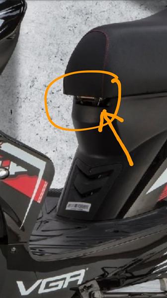

  • #1   20. maj 2021 Du kan fjerne akslen fra hængslet foran på sædet og åbne det den vej på en firefox.
    Dog skal du så lige have en arm ind og vrikke selve låsemekanismen bagerst under sædet åben.
    Mener det var en firefox man kan det på.
    Sidder der ikke et nøglehul i sideskjoldet?
    Så er der ikke noget kabel, nøglen skulle dreje på selve låsearmen direkte. Det sidder måske bare løst og skal spændes?
  • #2   20. maj 2021 Pilen peger på en split der lige skal hives ud, så kan man fjerne den lille stang sædet ellers vipper på.
    Virkelig kinesisk design.
    Det kan også være man bare kan stikke en finger på på indersiden af låsecylinderen på sideksjoldet og få fat i låsemekanismen og åbne sædet.
    Det var der en der viste mig man kunne på min cpi hussar.
    Kina design kval smiley
