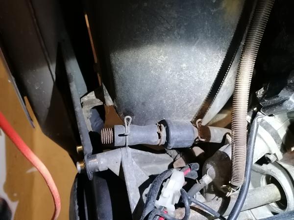

Der sidder en slange fra moteren med en stor bolt i (se billede)
Hvad er det?

  • #1   13. apr 2021 den slange er er der en klaphat som ikke ved hvad han laver som har rodet i fjern hele systemet det er ikke til noget mere nu når du har gg på og hvad tank måler angår så prøv at tage stikket fra til tanken og sæt tænding på stiger måler er det el net eller spidometer som det er galt med

    Prøver at fjerne den slange på hans scooter.

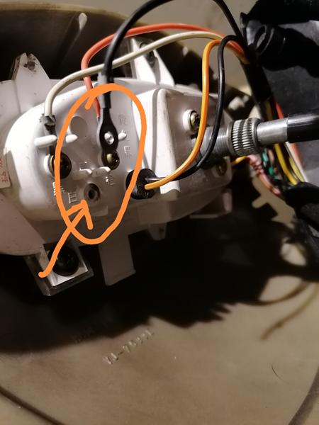

    #4   16. apr 2021 L Ø S T!!!!!!!!
    Nå fik skilt speedometeret ad.
    Den ene af 3 ledninger som er monteret på tankviseren. Den var simpelthen løsnet, da skruen havde afmonteret sig selv med tiden.
    Så hvis andre skulle opleve det problem. Så kig bagpå speedometeret.
    Rens Evt ALLE messing forbindelser tager 3 min).
    Tak for input. Fedt at man kan hjælpe hinanden:):).
