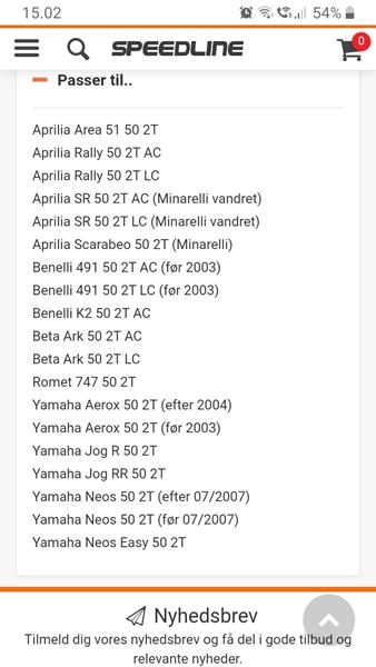

Hej folkens. Jeg leder efter en lang mina blok til min neos, mit spørgsmål er om det er lige meget hvad for en scooter den kommer fra? Og hvad for nogle scootere der elles køre med lang mina, vis de passer lige over på?
Det ville gøre det en del nemmere når jeg skal søge efter en, på forhånd tak smiley

  • #1   29. mar 2021 køre neos ikke med lang minarally motor
  • #2   29. mar 2021 Jou det gør de, men der er ikke mange blokke fra neos til salg til en overskuelig pris, derfor jeg vil vide hvad der ellers køre med lang mina og om de paser lige over?
  • #3   29. mar 2021 .
  • #4   29. mar 2021 Super! Havde ikke lige set speedline havde skrevet hvad den passer på.... tak for hjælpen
  • #5   29. mar 2021 Du går ind under en vare i det her tilfælde komplet paknings sæt til motor da den til kickstarterskjold er anderledes fra kort til lang og trykker varen passer til

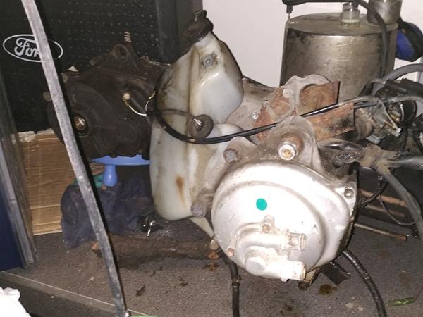

  • #6   29. mar 2021 Kan du bruge en LC DD motor?
    Gearing og cylinder mangler.
    Den har ALTID kørt med originale dele, så intet tun.
    Sprit nyt leje ved baghjulet samt ny simmering.
  • #7   29. mar 2021 Oliebeholderen sidder der tilmed stadig, så der hverken er luft i slangen eller snavs, som kan gøre at pumpen ikke virker mere.
    Jeg spottede lige at karburatoren også sidder på den.
    Sikke et held.
    Der er papirer på motoren ( jeg har registreringsattesten på stellet som den sad på ).
    Det var en 1 ejers scooter, men forgaflen var rustet fast, så jeg kasserede den.
    Den har kun kørt 34.900 km og den kørte super fint.
