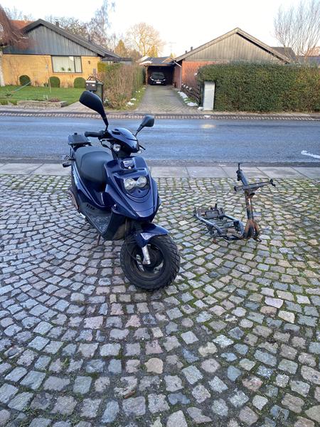

Kan man bare skifte fælge fra en 10 tommer big max over på et 2010 hot 50 pmps stel?

Bare over med hele møjet, har selv skiftet min hot50 10tommer med 12tommer det var også bare hele forgaffen det var os hele møjet og det virker fint

Der er forskel fra 3 egers 12" og 6 egers 12"
De to forgafler er ikke de samme
6 egers er tykkere end 3 egers 10" og 12" forgaffel
Den stor 6 egers forgaffel passer kun i et pmps stel eller et sp stel og kan ikke monters på en normal hot altså en 3 egers 12" eller 10" stel

Både fælg fra en 12" 3 egers og 6 egers passer på alle forgafler
Forgaflen er noget andet som jeg skrev øverst

Hvis du har et pmps stel (6 egers), så skal der også en pmps forgaffel til.
Kun 10" og 12" 3 egers passer over.
12" 6 egers skal tilpasses.
