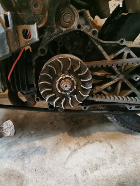

Når jeg har skruet lortet ordentligt på, så efter den trækker rundt et par gange løsner møtrikken sig og falder nærmest af. Så gribestjernen ryger ud og går imod kickstarteren. Remmen er ikke helt stram og skal muligvis skiftes ud, men kan det godt være derfor??
Det er en kort Mina motor på en jog as!

Og selve blæser hjulet løsner sig hurtigt, er remmen skyld i det er den for bred så man ikke kan få det spændt nok?

Kan købes hos "Speedline"
Varenummer: 323.0010
59,95 kr
Polini 12x1,25
Varenummer 3230010
https://speedline.dk/tilbehoer-til-krumtap/moetrik-til-krumtap-polini-12x1-25-s-p-323-0010
Ja, det er en høj pris at betale for en møtrik, men smadrer du dæksel og krumtaphus vil de 60 kr være givet godt ud.
Møtrikken er beregnet til krumtapaksler (har en "Rillet" flade på anlægssiden), så den griber bedre fast.
Kan dog også købes meget billigere, men så tror jeg vi over i noget kineserri.

Derefter finder du et lille stemmejern, eller en skruetrækker, også sætter du den havlt på møtrikken og giver den et godt bank, så du laver et mærke, et mærke i hver side, så skulle du være golden, det hjælper med at låse møtrikken fast
