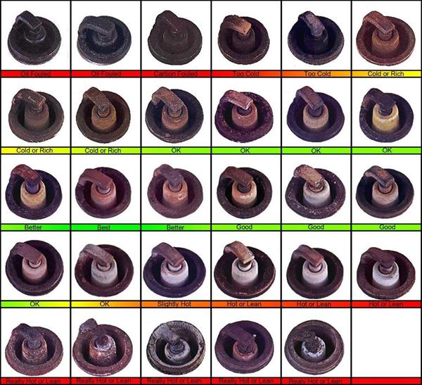

    Forresten. Hvordan tjekker man om man skal dyse op/ned ved at kigge på tændrør?
  • #8   24. jun 2020 Det kan du prøve (sæt plumpen i igen) og se om det udbedre dit problem. Jamen du skruer tændrøret ud og kigger hvilken farve det har, passer dysen lige spot on, så har tændrøret en Cocio brun farve. Er det hvidt så er dysen alt for lille, sort så er dysen for stor eller forkert olie blanding. Har vedhæftet et billede så du kan se den farve jeg snakker om.
  • #9   24. jun 2020 Du kan se hvordan mit tændrør ser ud, der ses den brune farve måske lidt bedre
