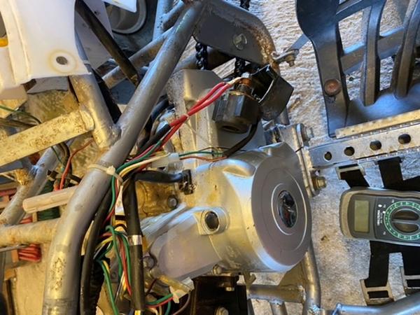

hvis du montere batteri og kortslutter start relæ det er den som du finder for enden af plus ledning du skal bare tage en skruetrækker fra den end skrue til den anden det vil gniste og du skal bruge en tyk skrue trækker hvis det ikke gnister og start motor drejer ikke rundt er start motor defekt eller minus er ikke på stel

nå men gnist er ikke svær at fejl søge men kræver dog et multimeter og at du kan bruge det
først skal du finde cdi der går 5 ledninger til den grønne skal der være stel den orange går til tændspolen den sort med hvid er til at slukke når den får stel den blå med hvid er fra picop som giver signale til at gniste og den sorte med rød er den som laver gnisten

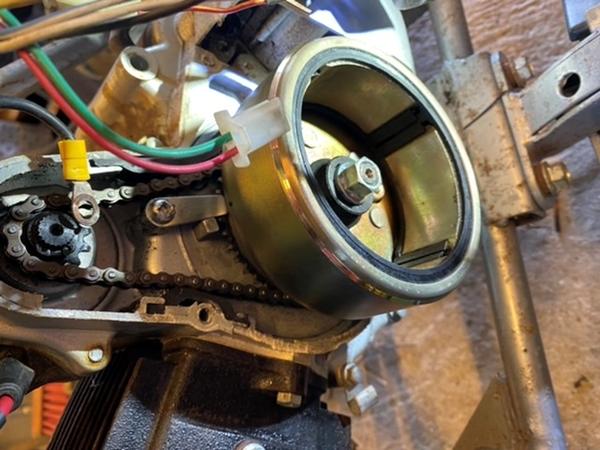

Troede bare at selve svinghjulet ville dreje rundt når man brugte starteren?

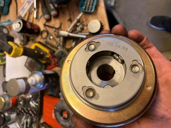

https://sportsmoto.dk/shop/293-starterdrev/1271-starterkobling-cg-type-2/

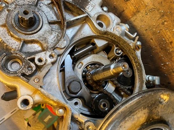

Koblingen griber fint fat når jeg drejer det den ene vej men syntes ny det kun er baglæns! Alså hvis kædetandhjulet kører baglæns?
