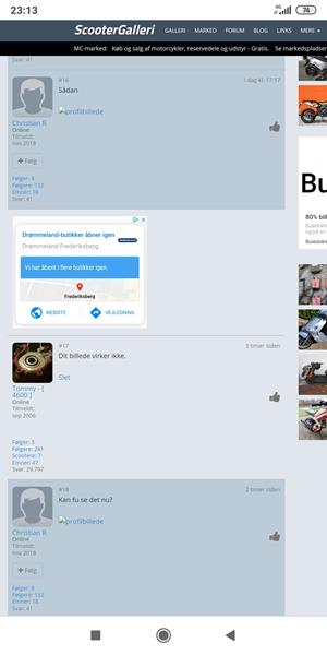

Dem skal du lægge ind i din profil/konto.
