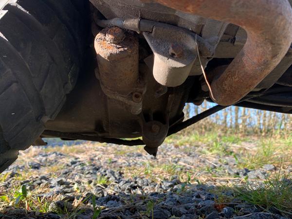

Jeg har haft købt en brugt PGO Hot 50 2-T, hvor det gamle batteri var så ringe at den tidligere ejer havde pillet el-starten af da den ellers ikke kunne starte. Har nu købt nyt batteri til den og min papfar har haft kigget på hvordan vi kunne få el-starten til at virke igen, men han mener at kablerne er revet ud af selve el-startsmotoren.
Er der nogen ud fra billedet der kan guide os til hvad man kunne prøve og gøre, inden vi begynder at pille selve el-startsmotoren af. Og skal man pille alt andet af, før man kan få den lille motor ud?

  • #1   13. apr 2020 Har du overvejet om selve el-starteren kan være defekt?
    Der skal gå et kabel fra minus på batteriet, til den ene bolt på starteren.
    Dette kabel vil i de fleste tilfælde også fungere som stelledning for resten af ledningsnettet.
    Og så skal det gå en ledning fra plus på batteriet, til starter-relæet.
    Og så en ledning fra starter-relæet til stikbenet på startermotoren.
    Til sidst så mangler du en ledning fra startknappen og fra bremselyset, som begge skal til starter-relæet.
    Hvis du ikke forstår det jeg skriver og heller ikke forstår hvordan at et ledningsdiagram hænger sammen, så lad være med at rode med det selv!
    Hvis du får lavet noget lort, så kan ledningerne smelte og scooteren kan i værste tilfælde bryde i brand. Det er helt seriøst ment.

    #4   13. apr 2020 Det burde ikke være nødvendigt at pille noget af for at komme til elstarten, kan se støttefoden er væk, så det er lige ud af landevejen.

  • #7   13. apr 2020 Du kan pille elstarteren af, med en helt almindelig umbraco, uden at skulle skille andet ad. Det er 2 skruer.
    Dog ville jeg lige smide noget rost-off på først. Så kan du komme til at se om det er elstarter, relæ, ledninger eller noget andet den er gal med.

    #8   14. apr 2020 Ja hvis han ikke kan dreje aksel på start motor , skal der en ny på , den ser temmelig rusten ud , så muligheden foreligger , den kan selvfølgelig godt være defekt selv om akslen kan dreje rundt smiley
