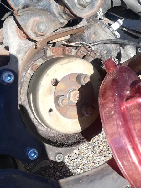

Jeg står og vil skifte mit svinghjul på min yamaha aerox fra 2004.
Har en svinghjuls aftrækker men der er ingen gevind til den i svinghjulet hva kan jeg evt gøre ??
Du skal bare bruge bolte med gevind, istedet for at bruge hovederne på boltene.
( man kan finde stort set alt på nettet eller på YT, hvis man søger på engelsk )
Hvis du køber sådan et sæt, så skal du kun bruge et par bolte og et par skiver.
Så har du en lejeaftrækker til en dag du skal skifte krumtap.
( jeg har selv den på linket og købt den det sted. Den virker super godt )

Jeg ville kunne lave den på en halv time.
Kender du afstanden på du to små huller med gevind?
( Center til center afstand ).
