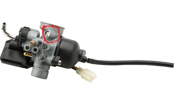

markeret skrue med rød hvad er den til og hvordan indstilles den ?
vh
tommy
Det er din luftskrue.
Den bruges til at justere blandingen ved tomgang.
Nogle mener at den er til finjustering af blandingen ved fuld gas, men det er helt forkert.
Den kan bruges til at teste om dysen er for stor eller for lille, men det er ikke dens funktion.
https://www.scribd.com/doc/9641108/Dellorto-Manual
Læs manualen.
Så forstår du det meget bedre.
Den er virkelig god og helt klart tiden værd.
Læs og forstå det, så behøver du aldrig mere at være i tvivl om hvad der gør hvad og hvordan at du indstiller det.
