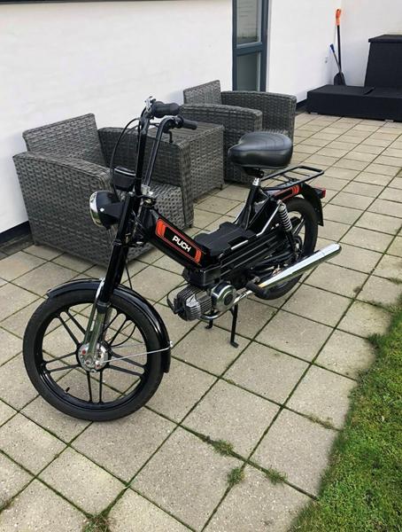

Hejsa.
Jeg har lige anskaffet mig en puch maxi, men da jeg idag skulle køre en længere tur viser det sig at den OVERHOVEDET ikke kan trække op af bakke, og går ud når den får gas. Den tager mere fart ved mindre gas.
prøvede at dække halvdelen af hullet ved luftfilter med tape, og efterfølgende kørte den en del bedre. men det vel ikke en løsning?
det skal siges at den er helt std, men med 16 tands fortandhjul.. måske skal det også være mindre?
nogle der ud fra dette kan sige mig, om en ny dyse er løsningen? og evt. om den skal være større eller mindre? smiley smiley
