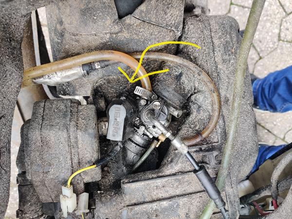

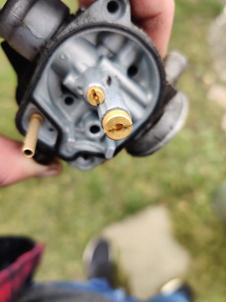

  • #12   6. feb 2020 Nu har jeg kigget på dysen, og det er en 53. Jeg havde ikke en nøgle til tændrøret, så må lige forbi et sted og købe en. Luftskruen satte jeg til halvanden omgang fra bund. Tomgangsskruen er næsten helt i bund, men det svinger lidt om den vil holde tomgang. Som regel holder den tomgang halvdelen af vejen, og når det når enden, gider den ikke. Det svinger meget om den holder det, eller ej.
    Ud fra hvad jeg kan se på nettet, plejer luftskruen da at sidde op ad udgangen til luftfilteret, men på min er det bare et hul
    Nålen i karburator er på 2. yderste hak.
    Det virker lidt som om at det er dysen der er problemet.
    Luft og tomgangsskrue er hvor pilet peger. Beklager mudderet

    Hvad med luftskruen - sidder den det rigtige sted?

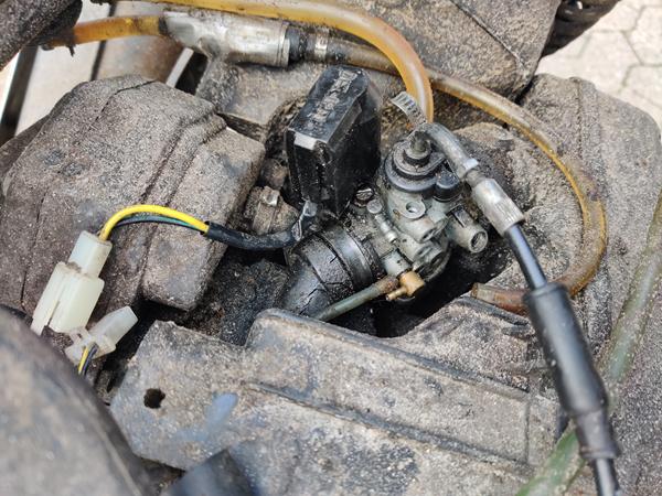

  • #18   6. feb 2020 Du kan ikke fejlsøge på noget som helst før den studs er skiftet, den suger falsk luft og det kan man ikke justere sig ud af.
  • #19   6. feb 2020 Problemerne jeg har beskrevet, er dog nye, og studsen har været sådan siden jeg købte den.
    Uanset, melder jeg tilbage i morgen, når jeg har fået den skiftet.

  • #21   6. feb 2020 Mange tak for hjælpen so far. Da jeg havde karburatoren ude, pustede jeg i studsen, samt brugte noget guitarstreng til at rense den. Jeg piller hele lortet af, og skiller det ad i morgen. Når jeg alligevel har vario åben, vil jeg også få rengjort den. Det er noget med at man skal undgå olie og væsker i vario, især nær rullerne, ikke?
