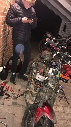

Hej, har en pgo hot 50 som ikke gnister. Har tjekket tændrøret og det er helt nyt. Har prøvet med et tændrør jeg også ved virker 100% stadig ingen gnist.
