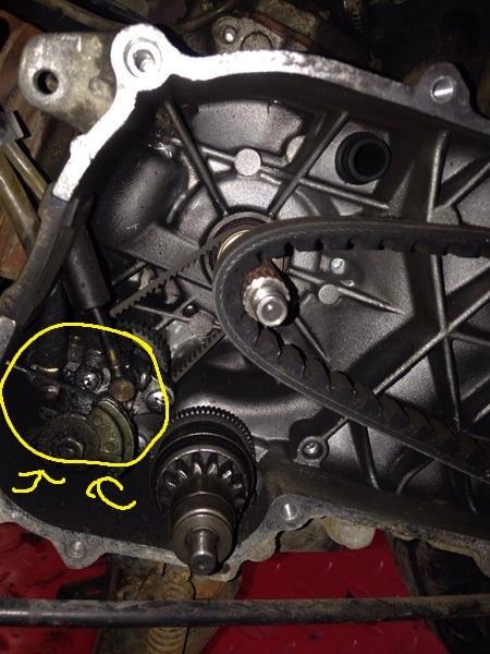

  • #13   27. jan 2020 Den er nu begyndt at vælte ud med olie fra vario. Hvad kan det være?

    #14   27. jan 2020 olieslange revnet eller faldet af ved pumpe.
  • #15   27. jan 2020 Jeg tjekkede ellert olieslangen, og det er som om at olien kommer fra nogle små huller som er beregnet til at skulle udgive olien?
  • #16   27. jan 2020 Olien kommer fra under det markerede

  • #21   4. feb 2020 Beklager det meget sene svar. men det var olieslangen som var utæt.
    Grunden til de mange omdr. er udstødningen, men den bliver på for nu, og har fjernet ringen igen.
