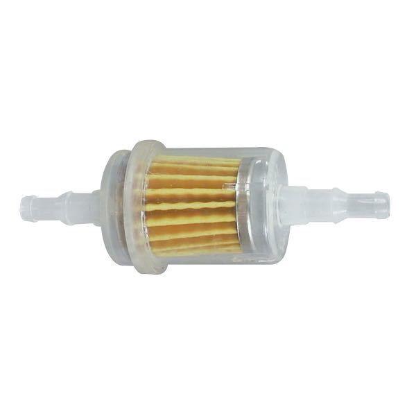

Så har du seriøst ikke andet at tage dig til.
Smæk dog en godt/gennemsigtigt Bosch benzinfilter på.
Så kan du se om der er skidt i tanken.
