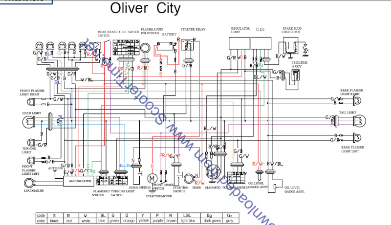

https://www.upload.ee/image/2145925/Skeem.jpg
Hvis du mangler en manual, så er der også en her: https://www.manualslib.com/manual/996436/Cpi-Oliver-City.html?page=5#manual
Dit ledningsnet har ikke fat i din spændingsregulator.
Det er jo klart og tydeligt, at du har skiftet din spændingsregulator, uden at måle spændingen på de 4 ben først.

Tommy - 4600: så du mener at en af ledningerne til spændingsregulatoren er brudt og derfor har spændingsregulatoren ikke fat i ledningsnettet? ret mig hvis jeg misforstår
hvor meget skal jeg kunne måle på de enkelte pinde?
Lige netop.
Jeg havde en Aprilia Rally, som sprang pærerene hele tiden.
Stikket til spændingsregulatoren var helt stift ved den orange ledning, så det var helt tærret inde i, så der ingen forbindelse var.
dec 2019
Følger: 3 Følgere: 3 Emner: 1 Svar: 2
det virker mig en anelse finurligt at strømmen ikke skal gå gennem spændingsregulatoren for at komme ud til systemet, men at det kan gå udenom. ved du hvad årsagen til det er?
Spændingsregulatoren virker ved at den "kortslutter" lysspolen.
Det gør at spændingen lægger sig over lysspolen istedet for på pæren.
Det er derfor meget vigtigt at man har en lysmodstand på sin scooter, hvis man kun har en enkelt forpære eller hvis man har en kontakt til at slukke lyset med.
Ellers så skal spændingsregulatoren selv tage alle de cirka 50-85 watt, som lysspolen kan lave. Og så brænder den af.
Hvis stel eller lysledning ikke har fat i spændingsregulatoren, så kan den ikke tage noget af spændingen.
