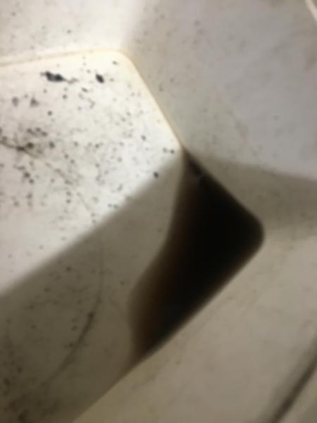

Står i den situation min pmx er duper svær og starte den står inde i varm kælder, så det er ikke fordi vejret dræber den. Den køre rigtig fornemt når man er så heldig og få den startet efter ha prøvet måske en times tid. Jeg tænkte det var stempel/cylle og kunne se der var lidt på stemplet så smed hel ny cylle på, og det har sku ikke hjulpet en skid, så er lidt i problemer

Så er din membran utæt....!
Klassiker, når der er benzin i filteret.

Der er en guide på youtube eller herinde, som viser hvordan man tester en svømmer.
