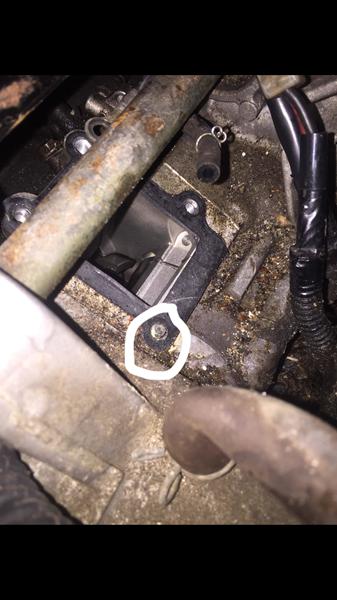

Hey SG, jeg står i den ærgerlige situation at min ene bolt mellem studs og membran er flækket, og derfor trækker min hot 50 falsk luft. Er der nogle som har et godt tip til at få den ud? Den sidder godt og vel en halv centimeter ude.
På forhånd, tak for svar:)

Læg en klud ned i hullet, som fylder hele hullet, så der ikke kommer snavs derned.
Fjern den gamle pakning.
Slib lidt på stumpen, så den bliver flad.
Giv den en sjat WD40 eller bremsevæske.
Find center af stumpen og giv den et godt smæk med en kørner.
Bor så et hul med et skarpt 4mm bor, som du borer hele vejen igennem bolten, uden at bore hul igennem motoren.
Varm så motorblokken op, omkring stumpen og bank så en ornepik ( skrueudtrækker ) ned i hullet.
Drej stumpen ud.
Der findes to slags skrueudtrækkere.
Den ene synes jeg er elendig.
Det er denne.
https://www.bauhaus.dk/wisent-skrueudtraekkersaet-5-stk.html?ds_rl=1245007&gclid=EAIaIQobChMI3Zeq2M2j5gIVk00YCh1n0QoPEAQYAyABEgKaDPD_BwE&gclsrc=aw.ds
Denne model har jeg gode erfaringer med.
https://www.rustfribolte.dk/239-boltudtraekker-saet-med-spiralbor-10dele.html?gclid=EAIaIQobChMI3Zeq2M2j5gIVk00YCh1n0QoPEAQYASABEgLPcPD_BwE&tax_display=2

Så har du valgt en forkert størrelse.

Hvorfor mon at den er knækket?
Den sidder jo fast og så kan man næppe få den ud med en lige kærv skruetrækker.
