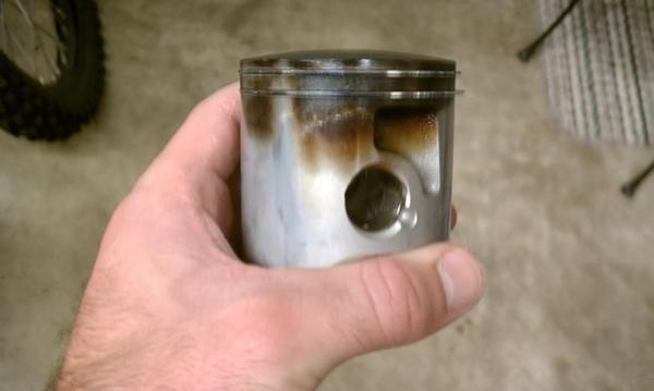

    Og hvis det ikke hjælper, så tag cylinderen af og se om stemplet er brunt ned af siderne.
