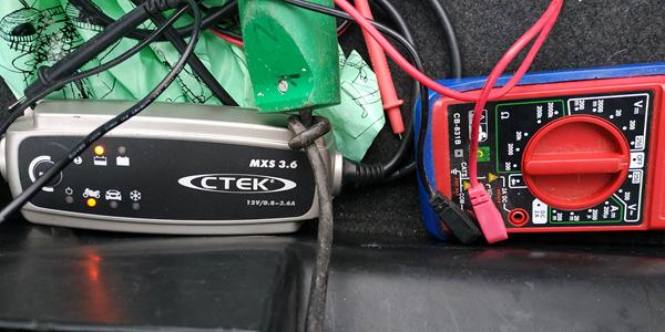

  • #3   15. nov 2019 Hvis du kan finde pengene til det, så er den her virkelig god.
    Den kan lade med 0,8 ampere, som gør at dit batteri ikke bliver kogt.
    Og den kan bruges til biler, hvor man så lader med 3,6 ampere.

  • #11   26. feb 2020 Uanset hvilket mærke du vælger, så bør du helt sten sikkert gå efter en lader, som kan lade under 1 ampere.
    Så koger du ikke de lille og følsomme scooterbatteri af.
    Samtidig, så er det mega røv, at stå med en 0,8 ampere lader og skulle lade på et halvfladt bil batteri, kold søndag morgen.
    Jeg har måtte ringe til chefen og meddele at VW Transporteren fra 1996 ikke kunne trække starteren rundt og at jeg kom en halv til en hel time senere, fordi at den lige skulle have lidt mere strøm på batteriet.
    Den fik 50 minutter med min 3,6 ampere lader og så kunne den starte, efter 3 gange med forvarmning på gløderørene.
    Oven i hatten, så kan jeg fortælle dig at en 3,6 ampere lader kun lige præcis er nok til at grundjustere gearkassen på en Lupo 1,2 TDI, da det sker med slukket motor, men med heftig aktivitet på hydraulikpumpen.
    Det hjalp dog at gøre det med slukket lys og slukket kabineblæser.
    Så brug lidt ekstra penge og find en model som både kan lade med cirka 0,8 ampere og cirka 3,5 ampere.
    Jeg bruger selv min lader på min Aprilia Areal 51 og på min Sym GTS 300i EVO et par gange om vinteren.
    Begge batterier bliver ladet med 0,8 ampere.
