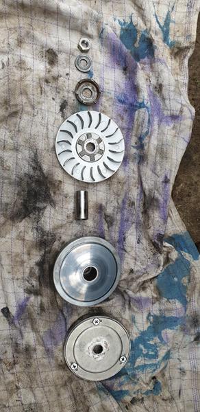

Skiftede ruller på en spartan for en veninde, har også skiftet det rullerne ligger i og blæserskjoldet for det var helt smadret.
Har lagt en video ind af hvad der foregår, dækket trækker ikke rundt, kan slet ikke se hvad der skulle være for har skilt den ad og kigget gentagne gange..

Rens evt karburatoren, check tændrøret og se om stel mellem batteri - stel og stel mellem stel - blok er iorden.
Trækker den hjulet rundt på hovedstøttefød?
Tager den de samme antal omdrejninger som før, da den kørte hurtigere? Og har de nye ruller samme vægt som de gamle?

De gamle ruller var svære at veje fordi de var ødelagte, men har købt 6 grams.
Stel skulle være helt iorden.
Jeg har desværre ikke haft rodet med den før, men det lyder som om den tager fine omdrejninger, hjulet drejer bare ikke rundt

Varioen larmer meget, som om der er noget løst. Kan fu se på mit billede om der mangler en dims for at den ikke larmer?

Nogen ideer? Det er 6 grams ruller der er i. Prøver at skifte gearolie (ingen anelse om det har noget at sige)
Den kørte omkring 60-70 før

Har du / i tjekket om, remmen er slidt op. Umiddelbart ville jeg sige, at er den 16mm eller under bør den skiftes ( Ny er den 17mm bred ).

Remmen er 14 dage gammel og stadig super fin

Hvis ik den gamle rem er totalt ødelagt, så prøv og sæt den på igen og se om det ændre noget. Hvis det gør det, så ligger fejlen i remmen.
